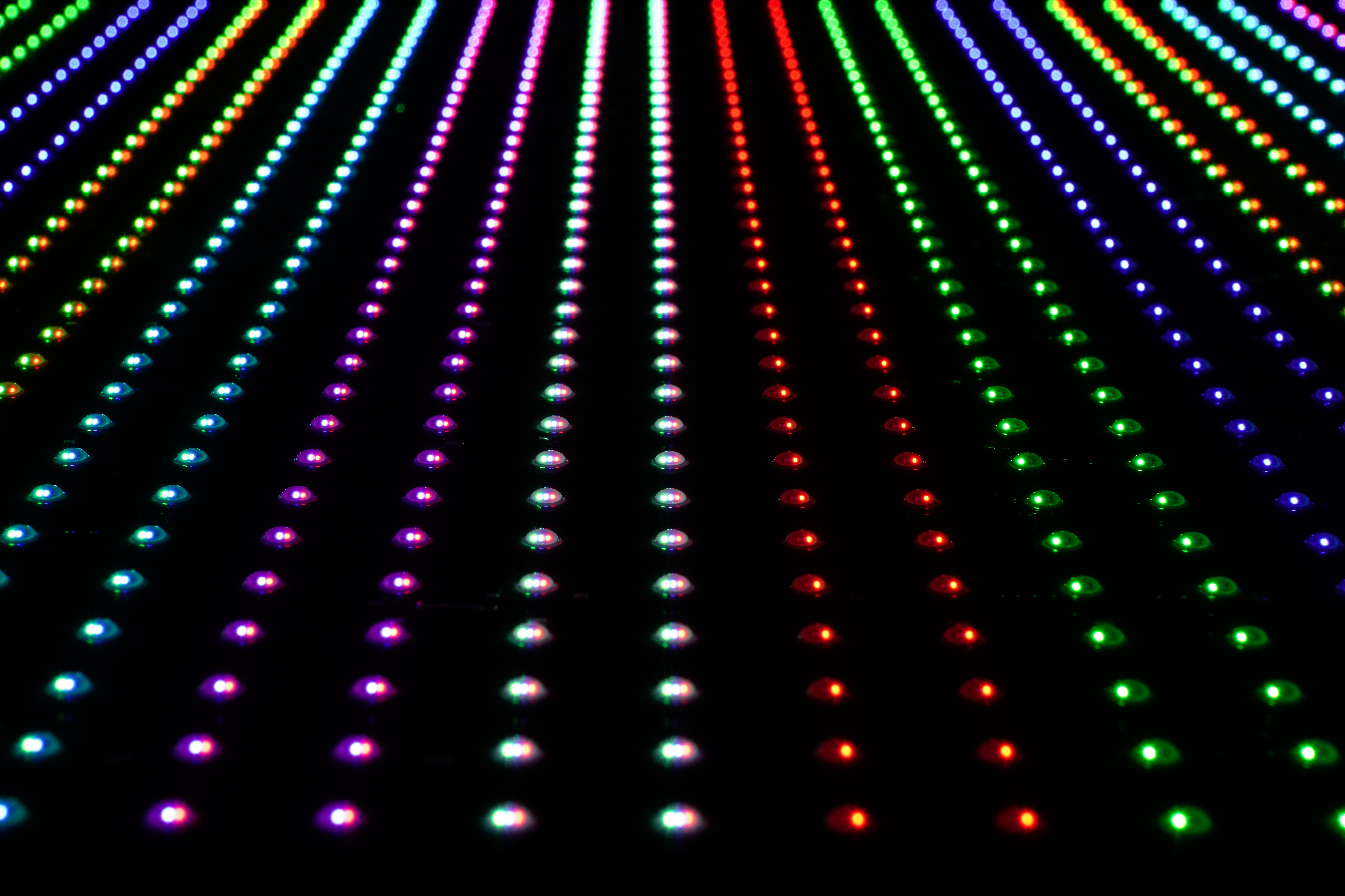

Společnost Sony představila novou technologii pro displeje, která využívá nezávislý systém řízení RGB LED s LED podsvícením s vysokou hustotou. Technologie dokáže samostatně ovládat tři základní barvy – R (červenou), G (zelenou) a B (modrou) [RGB] a je vhodná pro velké obrazovky. Tento panel umožňuje, aby každá barva RGB vyzařovala světlo nezávisle. Výsledkem je vysoká sytost barev a schopnost reprodukovat obraz s živým a širokým barevným gamutem. Displej je navíc vybaven vlastní pokročilou technologií řízení podsvícení od společnosti Sony, která je navržena tak, aby maximalizovala vlastnosti panelu. Tato technologie umožňuje věrnou reprodukci jemných odstínů a subtilních světelných gradací po celé ploše displeje, a to i na velkých obrazovkách. V kinematografických dílech, jako jsou například filmy, závisí schopnost zprostředkovat výraz vyprávění významnou měrou na jemném podání barev a také na gradaci světla. Nový systém tyto prvky zdokonaluje, a poskytuje tak kvalitu obrazu, která věrně odráží záměr tvůrce a je vhodná jak pro filmovou produkci, tak i pro domácí sledování.

Společnost Sony vyvinula v roce 2004 první LCD televizor na světě s celoplošným RGB LED podsvícením. Od té doby společnost neustále pracuje na zdokonalování přesnosti ovládání podsvícení a prohlubuje znalosti o vlastnostech LED elementů. Při vývoji nového displeje přispěla jedinečná technologie řízení podsvícení vyvinutá společností Sony k maximalizaci výkonu tohoto panelu.
1. Široký barevný gamut díky nezávislému řízení RGB LED
Nezávislé vyzařování barev zajišťuje jejich čistotu a pokrývá více než 99 % barevného prostoru DCI-P3*1 a přibližně 90 % standardu ITU-R BT.2020*2.

Díky individuálnímu ovládání jasu hustě rozmístěných diod LED RGB je možné živě vykreslit světlé oblasti bez omezení bílé barvy a jemně zobrazit nuance světla v tmavých oblastech, aniž by došlo k narušení černé barvy. Navíc je displej ve srovnání s běžným zpracováním lokálního stmívání vybaven přibližně dvojnásobným výpočetním výkonem a technologií korekce pixelů, což umožňuje reprodukovat jemné barevné rozdíly a přesné barvy bez barevných posunů.
