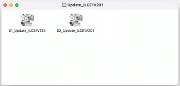

Stažený balíček obsahuje:

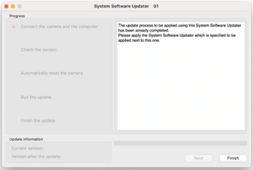

V souboru Update_ILCE1V201 se nachází soubory 01_Update_ILCE1V135 a 02_Update_ILCE1V201.
Poznámky:
  • Pokud aktualizujete z verze 1.32 nebo starší, aktualizujte nejdřív na prozatímní verzi pomocí aktualizačního programu 01_Update_ILCE1V135.app, poté použijte aktualizační program 02_Update_ILCE1V201.app a aktualizujte na verzi 2.01.
  • Pokud jste již verzi softwaru aktualizovali na verzi 1.35 nebo verzi 2.00, začněte od Kroku 3.
  • Prozatímní verze bude verze 1.35.

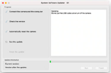

  • Aktualizace systémového softwaru potrvá přibližně 30 minut. Po tuto dobu je nutné zabránit přechodu počítače do režimu spánku.
    Poznámka: Pokud počítač přejde do režimu spánku a aktualizace se přeruší, bude nutné provést celý postup aktualizace znovu.

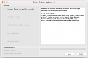

  • Postupujte podle pokynů v okně nástroje System Software Updater:
    Na zařízení vyberte možnost Menu (Nabídka) → Setup (Nastavení) → USBUSB Connection (Připojení přes rozhraní USB) a poté zkontrolujte, zda je vybraná možnost Mass Storage (Velkokapacitní úložiště). Pokud je zvolen jiný režim než Mass Storage (Velkokapacitní úložiště), zvolte možnost Mass Storage (Velkokapacitní úložiště).

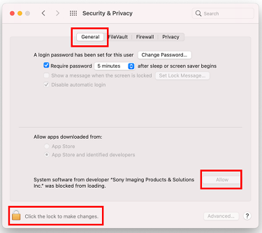

  6. Aplikace vás požádá o povolení k instalaci nového softwaru. Zadejte heslo pro účet správce.
    Heslo zadejte do pole Password (Heslo) uprostřed obrazovky a stiskněte tlačítko [Install Software] (Nainstalovat software) v pravé střední části obrazovky.
    Poznámky:
    • Pokud operační systém zobrazí dialogové okno se zprávou System Extension Blocked (Rozšíření systému blokováno) (skutečná zpráva se bude lišit v závislosti na verzi operačního systému), klikněte na možnost Open Security Preferences (Otevřít předvolby zabezpečení). Otevře se obrazovka Security & Privacy (Zabezpečení a ochrana osobních údajů) operačního systému macOS.
    • Pokud operační systém nezobrazí dialogové okno se zprávou System Extension Blocked (Rozšíření systému blokováno), přejděte na část Krok 2 a pokračujte odsud.
  7. V systému macOS 12 otevřete v obrazovce Security & Privacy (Zabezpečení a soukromí) kartu General (Obecné) a klikněte na ikonu klíče. Po zobrazení výzvy k zadání hesla zadejte heslo, které jste použili k přihlášení prostřednictvím účtu správce, a poté klikněte na možnost Unlock (Odemknout).
  8. Kliknutím na možnost Allow (Povolit) povolíte systému, aby začal načítat systémový software.
  9. V systémech macOS 13 a macOS 14 přejděte do nabídky System Settings (Systémová nastavení) a klikněte na tlačítko Allow (Povolit) v nabídce Privacy & Security (Soukromí a zabezpečení). Pokud tlačítko Allow (Povolit) nevidíte, zkuste přejet až do spodní části obrazovky.
  10. Pokud se po kliknutí na možnost Allow (Povolit) zobrazí výzva k restartování, restartujte počítač a proces aktualizace zopakujte od začátku.
  11. Pokud obrazovka Security and Privacy (Zabezpečení a ochrana osobních údajů) nezmizí sama, zavřete okno.

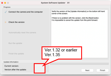

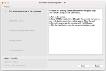

Krok 2: Jak aktualizovat z verze 1.32 nebo starší na prozatímní verzi softwaru
Pokud používáte verzi 1.35 nebo verzi 2.00, nemusíte aktualizovat na prozatímní verzi.
  1. Dvakrát klikněte na stažený soubor Update_ILCE1V201.dmg. Nyní zařízení nepřipojujte.
  2. Rozbalí se stahování souboru Update_Update_ILCE1V201.dmg.
  3. Dvakrát klikněte na ikonu 01_Update_ILCE1V135.
  4. Budete vyzváni, abyste aplikaci povolili provádět změny. Zadejte heslo pro účet správce.
  5. Spustí se nástroj System Software Updater.
    Poznámky:
    • Pokud systém není připraven k zahájení aktualizace, zobrazí se chybová zpráva. Proveďte příslušnou akci podle zobrazené zprávy a poté znovu dvakrát klikněte na ikonu 01_Update_ILCE1V135.app.
    • Pokud se objeví zpráva You need to restart your computer (Je potřeba restartovat počítač), restartujte jej a poté znovu dvakrát klikněte na ikonu 01_Update_ILCE1V135.app.
    • Pokud se zobrazí zpráva You need to install Sony Camera Driver (Je nutné instalovat ovladač fotoaparátu Sony), proveďte postup popsaný v části Krok 1 a poté znovu dvakrát klikněte na ikonu 01_Update_ILCE1V135.app.
    • Pokud se objeví zpráva Check the Security & Privacy setting (Zkontrolujte nastavení zabezpečení a ochrany osobních údajů), proveďte kroky 7, 8 a 9 uvedené v části Krok 1, poté restartujte počítač a znovu dvakrát klikněte na ikonu 01_Update_ILCE1V135.app.
  6. Zapněte fotoaparát a připojte ho k počítači pomocí dodaného kabelu USB. Na obrazovce LCD fotoaparátu se zobrazí zpráva USB Mode (Režim USB).
  7. Klikněte na možnost Next (Další). V levé spodní části obrazovky se zobrazí číslo aktuální verze a číslo verze po aktualizaci.
    DŮLEŽITÉ: Během aktualizace nikdy nevypínejte zařízení ani neodpojujte kabel USB.
    Poznámka: Pokud počítač nemůže zařízení najít, na obrazovce se zobrazí zpráva Could not find the camera for this update (Nepodařilo se najít fotoaparát pro tuto aktualizaci). Vyzkoušejte následující postup:

  8. Ověřte, že aktuální verze softwaru je Ver.1.32 nebo starší, a klikněte na možnost Next (Další).
  9. Pokud se současná verze a verze po aktualizaci nezobrazují a jste vyzváni, abyste použili další nástroj System Software Updater, ukončete tento aktualizační program a použijte aktualizační program 02_Update_ILCE1V201.app.
    • Vyžaduje aktualizaci
      Položka [Current Version] (Současná verze) vlevo dole na obrazovce zobrazuje verzi 1.32 nebo starší a položka [Version after the update] (Verze po aktualizaci) zobrazuje verzi 1.35.
    • Použijte další nástroj System Software Updater
      Jediné tlačítko na obrazovce je [Finish] (Dokončit).

  11. Spusťte aktualizaci. Po automatickém restartu se spustí aktualizace a zobrazí se indikátor průběhu. Dokončení aktualizace bude trvat přibližně 30 minut.

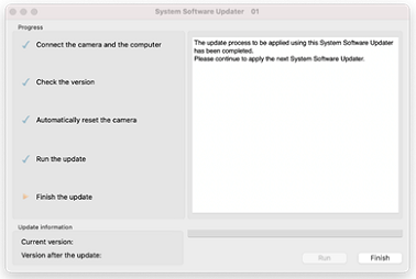

  13. Až se znovu objeví LCD obrazovka, klikněte na možnost Finish (Dokončit).
    Poznámka: Po restartu se může zobrazit varování o obnově dat. Jde o běžný jev. Vyčkejte, dokud toto varování nezmizí.
  14. Tím se dokončí proces aktualizačního programu 01_Update_ILCE1V135.app. Přejděte na Krok 3. Nechte kabel USB připojený.

  2. Dvakrát klikněte na stažený soubor Update_ILCE1V201.dmg. Rozbalí se Update_ILCE1V201.
  3. Dvakrát klikněte na ikonu 02_Update_ILCE1V201.app.
  4. Spustí se nástroj System Software Updater.
  5. Klikněte na možnost Next (Další). V levé spodní části obrazovky se zobrazí číslo aktuální verze a číslo verze po aktualizaci.
    • Odpojte kabel USB a znovu ho připojte.
    • Pokud je počítač vybaven několika konektory USB, zkuste použít jiný konektor.

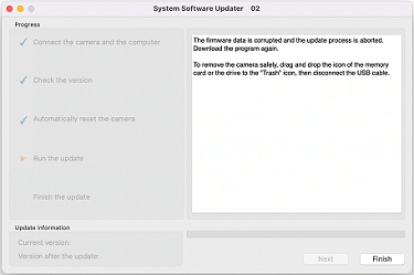

    • Pokud se objeví následující obrazovka, odpojte kabel USB a ověřte verzi softwaru. Pokud je software ve verzi 1.32 nebo starší, postupujte podle pokynů v Kroku 2.
      Obrazovka s nápisem [The firmware data is corrupted and the update process is aborted] (Firmwarová data jsou poškozená a proces aktualizace byl přerušen).

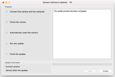

  9. Po dokončení aktualizace se fotoaparát automaticky restartuje. Až se znovu objeví obraz na displeji LCD, klikněte na možnost Finish (Dokončit) a poté odpojte kabel USB.
