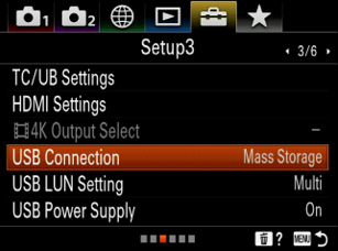

    1. Vyberte Menu → Nastavení3 → USBSpojení .
    2. Potvrďte, že byla vybrána možnost Mass Storage (Hromadné úložiště) .
      Pokud je vybrán jiný režim, změňte it do velkokapacitního úložiště .

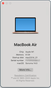

  • Na Mac počítače s křemíkovým čipem Apple( Jablko M1) procesor , musíte změnit bezpečnostní zásady.
  • O tomto Mac Na obrazovce se zobrazí položka s označením Čip a za ní název čipu.
  • Další informace naleznete v části Jak změnit zásady zabezpečení na Mac počítače s článkem o křemíku Apple .
  • Pro Mac U počítačů s procesorem Intel není tento krok nutný.

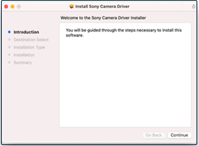

  4. Dvakrát klikněte naSonyCameraDriver.pkg ikona.
  5. Otevře se obrazovka instalačního programu. Pokračujte podle pokynů.

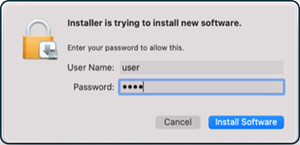

  6. Budete vyzváni k povolení instalace nového softwaru v aplikaci. Zadejte heslo pro účet správce a poté klikněte na tlačítko Instalovat software .

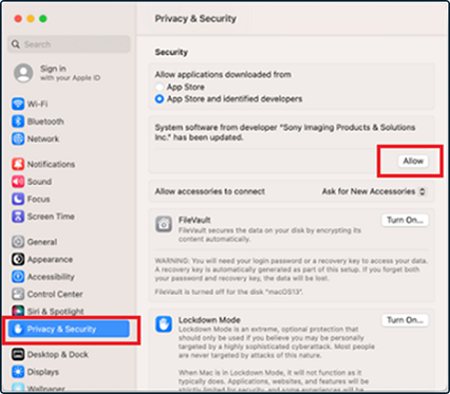

    • Pokud operační systém( OS) zobrazí se dialogové okno Blokované systémové rozšíření , klikněte na tlačítko Otevřít předvolby zabezpečení . macOS Otevře se obrazovka Soukromí a zabezpečení .
      • Zpráva se liší v závislosti na verzi operačního systému.
      • Zde se „rozšíření“ vztahuje na ovladač fotoaparátu Sony.
    • Pokud operační systém nezobrazí dialogové okno Blokované systémové rozšíření , přejděte ke kroku 2: Spuštění aktualizačního programu .
  7. Stiskněte tlačítko Povolit v části Soukromí a zabezpečení v Nastavení systému . Pokud tlačítko Povolit nemůžete najít, zkuste posunout obrazovku dolů.
  8. Pokud se po kliknutí na tlačítko Povolit zobrazí výzva k restartování počítače, restartujte jej a vraťte se na začátek aktualizačního procesu.
  9. Pokud obrazovka Soukromí a zabezpečení nezmizí , zavřete okno ručně.

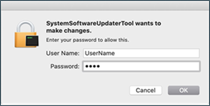

  4. Zobrazí se zpráva s výzvou k povolení změny v aplikaci. Zadejte heslo pro účet správce a poté klikněte na OK .
  5. Spustí se aktualizace systémového softwaru .

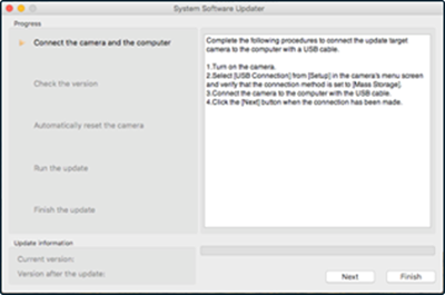

  6. Zapněte kameru a připojte se it k počítači pomocí dodaného USB kabel.USB Na LCD displeji fotoaparátu se zobrazí režim .

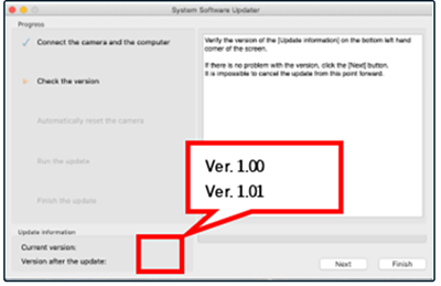

  7. Klikněte na tlačítko Další . V levé dolní části obrazovky se zobrazí číslo aktuální verze a číslo aktualizované verze.
    DŮLEŽITÉ: Nevypínejte fotoaparát ani neodpojujte USB kabel, zatímco probíhá aktualizace.
    Poznámky: Pokud počítač nemůže zařízení najít, zobrazí se na obrazovce počítače zpráva „ Nelze najít fotoaparát pro tuto aktualizaci “. Zkuste následující:
    • Odpojte USB kabel a znovu zapojte it .
    • Pokud má počítač více USB porty, zkuste jiný port.

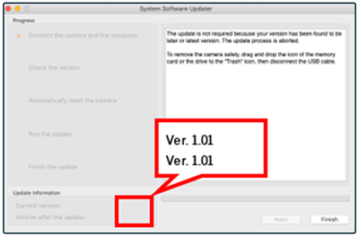

  8. Po ověření, že je aktuální verze softwaru Ver. 1.00 , klikněte na tlačítko Další . Pokud je aktuální verze systémového softwaru Ver. 1.01 , aktualizace není nutná. V tomto případě postupujte podle následujících kroků:
    1. Odpojte fotoaparát od počítače.
    2. Klikněte na Dokončit .
    3. Vypněte fotoaparát.
    4. Vyjměte bateriový blok.
    5. Znovu vložte baterii.
    6. Znovu zapněte fotoaparát.
    • Následující obrazovka aktualizace systémového softwaru se zobrazí, když je vyžadována aktualizace:
    • Pokud aktualizace není nutná, zobrazí se následující obrazovka aktualizace systémového softwaru:

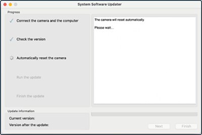

  9. Fotoaparát se automaticky resetuje.
    Poznámka: Ikona načítání se nemusí zobrazit v závislosti na používané verzi operačního systému.

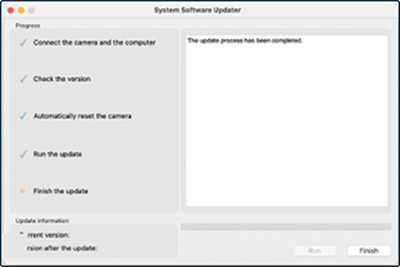

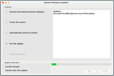

  10. Spusťte aktualizaci. Po automatickém restartu fotoaparátu se spustí aktualizace a zobrazí se indikátor průběhu. Dokončení aktualizace trvá přibližně 15 minut .
  11. Po dokončení aktualizace se fotoaparát automaticky restartuje. Jakmile se znovu zobrazí LCD obrazovka, klikněte na tlačítko Dokončit a poté odpojte USB kabel.
    Poznámka: Po restartu fotoaparátu se může zobrazit varování o obnovení dat . To je normální. Počkejte, dokud varování nezmizí.

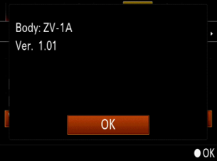

Krok 3: Potvrďte verzi systémového softwaru fotoaparátu
  1. Vyberte Menu → Nastavení5 → Verze .
  2. Zobrazí se verze systémového softwaru.
